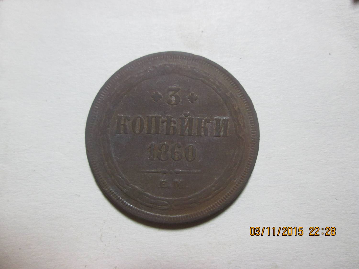

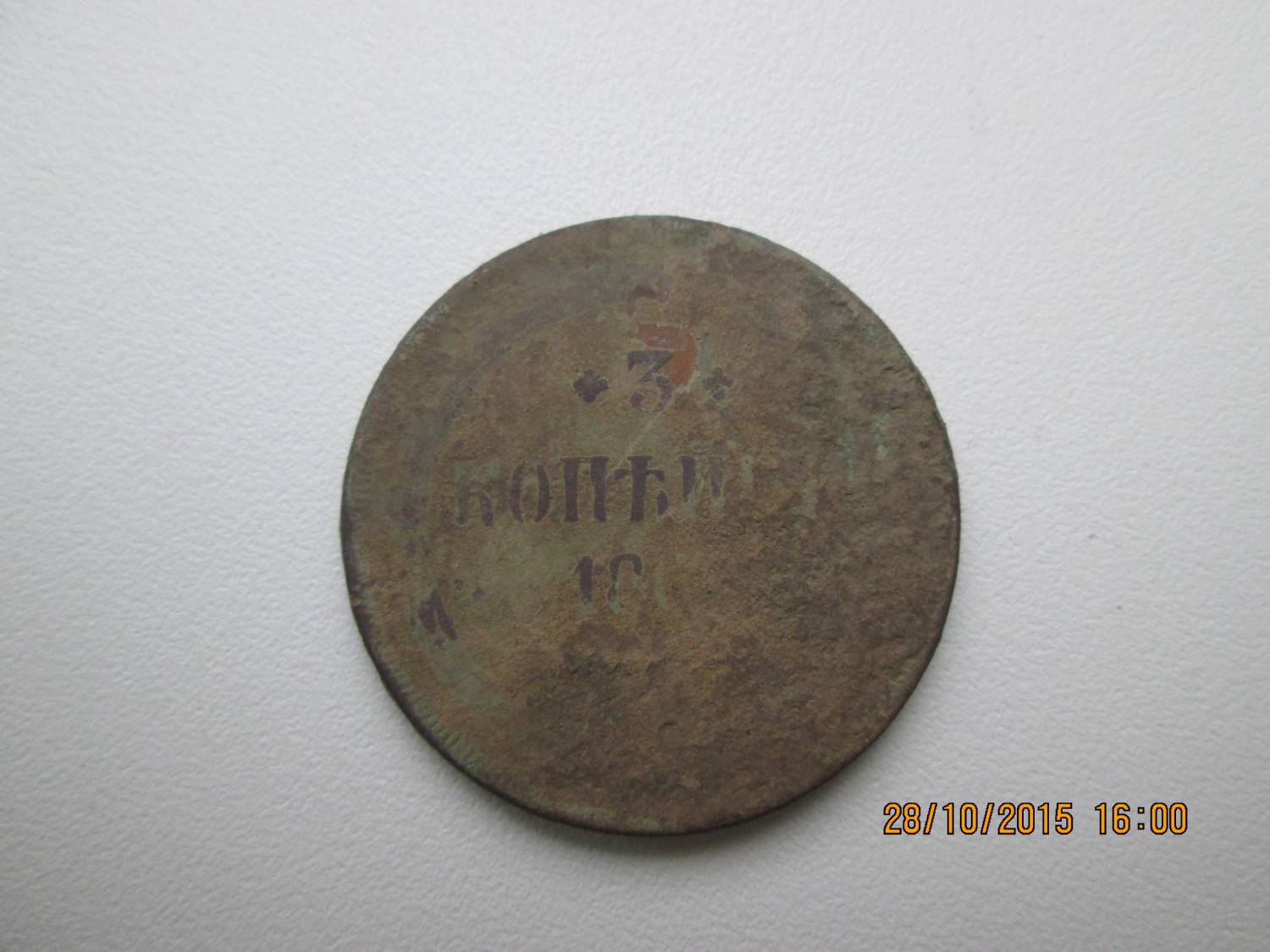

SeregaДата: Вторник, 03.11.2015, 21:28 | Сообщение # 615
до
после
Прикрепления: 1418644.jpg (119.7 Kb) · 1510614.jpg (104.2 Kb)
