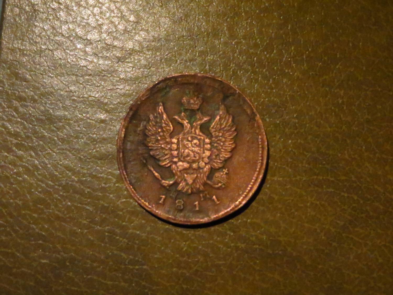

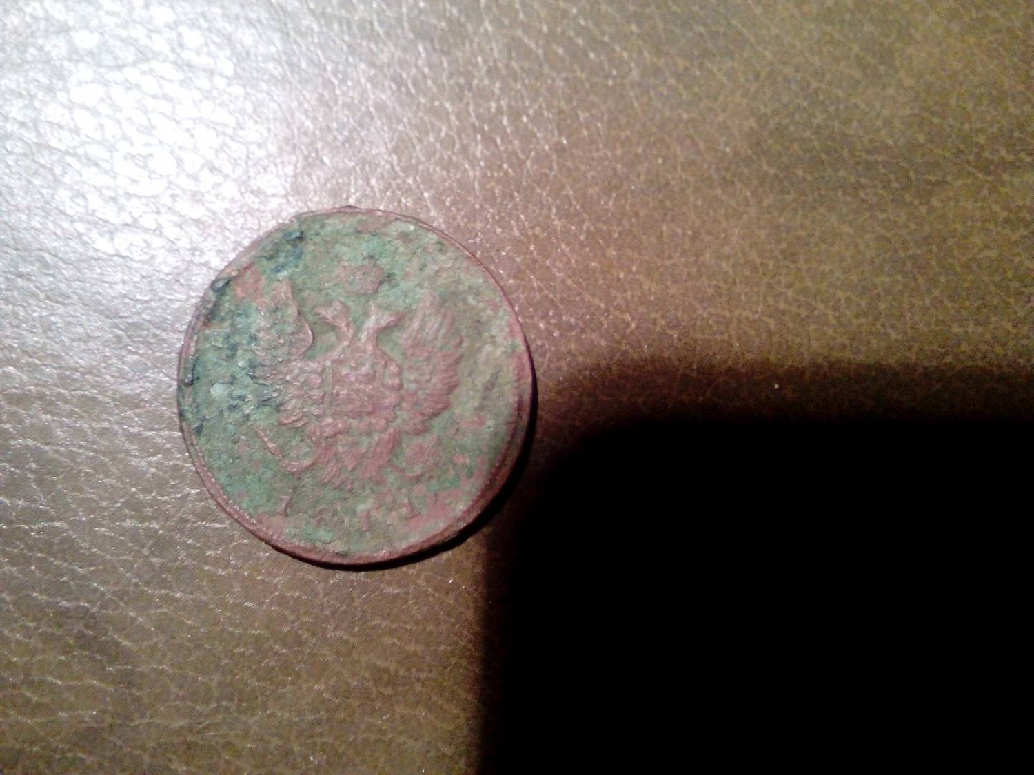

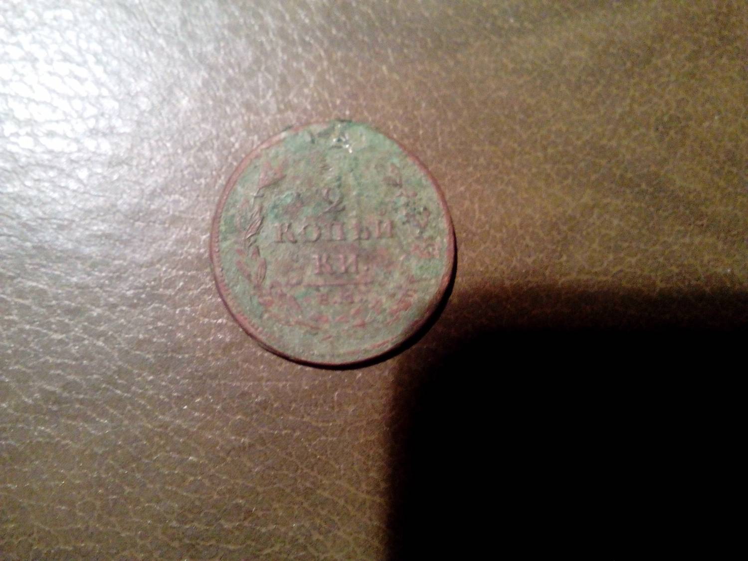

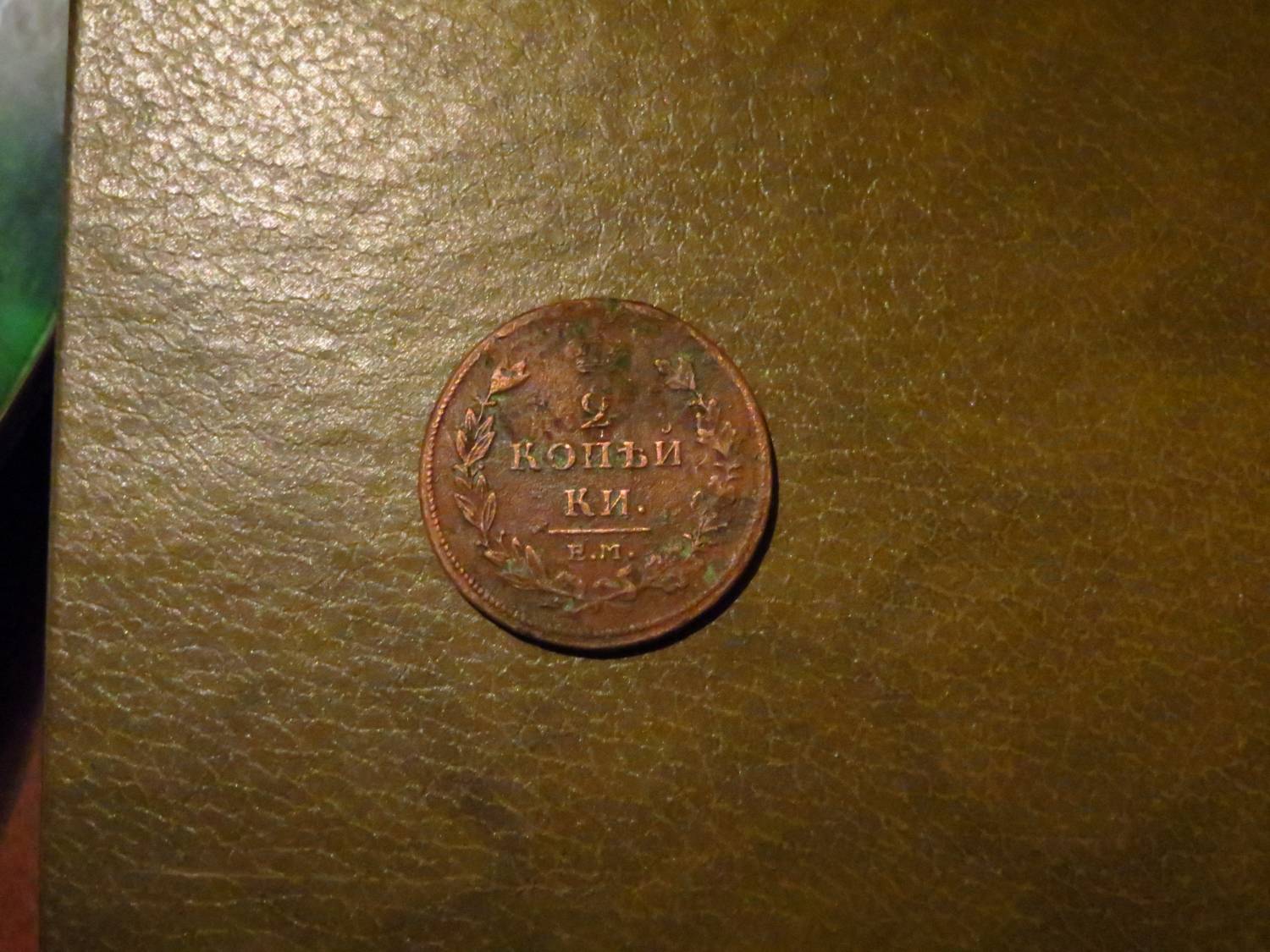

Первый опыт чистки электролизом, результат впечатлил) Где то в комментарих читал, что электролиз это зло и убивает монету... Ни разу не похоже)
Прикрепления: 5289105.jpg (161.2 Kb) · 9094969.jpg (149.7 Kb) · 8836611.jpg (190.7 Kb) · 2748638.jpg (184.7 Kb)
ТумбачДата: Среда, 27.05.2015, 22:27 | Сообщение # 588
Сообщений: 257
Fisher F4 ---> Fisher F75
Не убил, потому что ядро хорошее!!! Бывает так, что монета практически вся из патины состоит и может наполовину раствориться в электролизе.

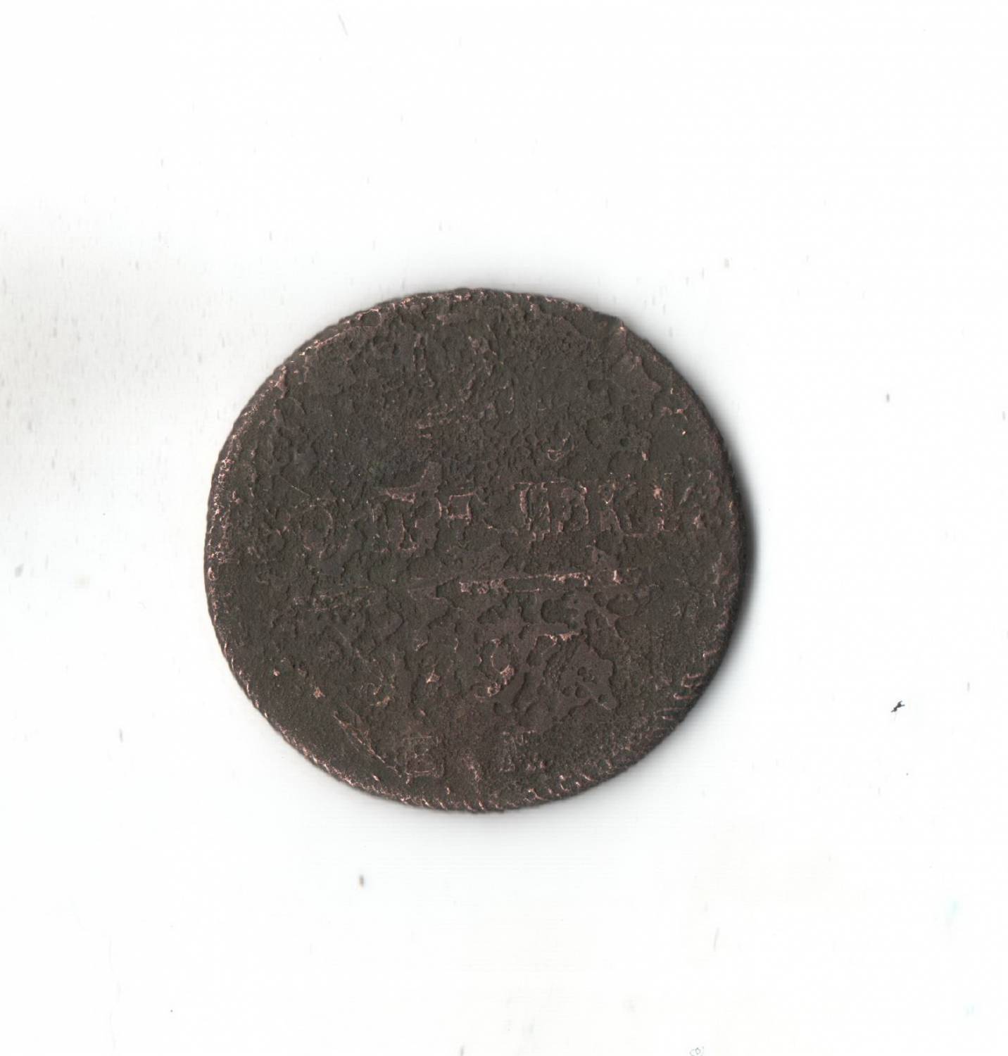

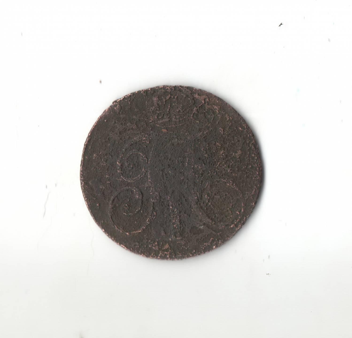

benzorezДата: Среда, 27.05.2015, 23:44 | Сообщение # 590
После такого с электролизом завязал
Прикрепления: 5409993.jpg (98.5 Kb) · 6537731.jpg (95.6 Kb)

benzorez, После такого с электролизом завязал - Ну сам видел, видимо раз на раз не приходится... уже несколько монеток так почистил, пока вид только лучше становится.

benzorezДата: Четверг, 28.05.2015, 09:25 | Сообщение # 593
Соглашусь. Не все экземпляры можно чистить электролизом. Некоторые категорически нельзя.

snv52, Но как тогда объяснить вид двух копеек очищенных этим способом? они явно не стали хуже...) думаю можно сойтись на том, что электролиз подходит для узкого круга монет, которые как тут выразились с хорошим ядром.
dmitrii2812Дата: Четверг, 28.05.2015, 20:01 | Сообщение # 597
Dzirt,Да,она явно не стала хуже.Но...и не лучше!А вы представьте,какими бы стали эти две копейки,если их почистили бы механической чисткой  smile
