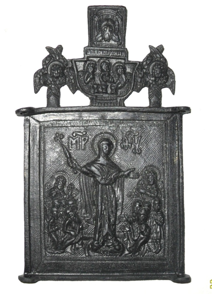

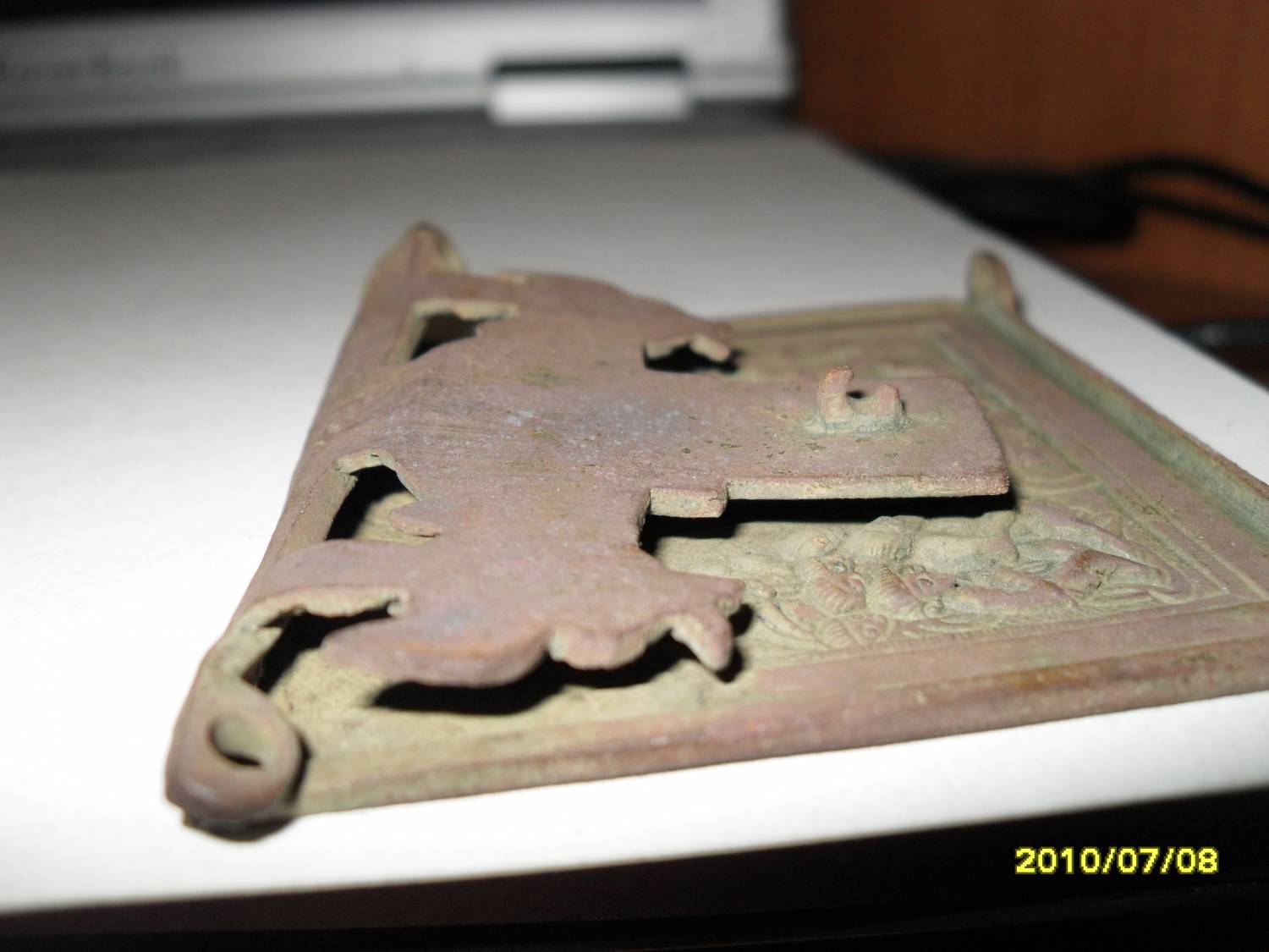

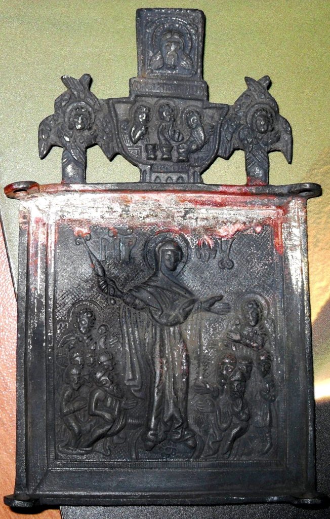

вот средник доделал Он в месте сгиба разрублен был почти доканца еле выпрямил епт.
Прикрепления: 5976712.jpg (101.6 Kb) · 4837198.jpg (230.0 Kb) · 1983245.jpg (241.7 Kb)

soldat-52, Сань Когда Кавчик про тебя будет кино снимать пусть ССылочку сделает ( что обломочки для будущих ШЕДЕВРОВ любезно предоставлены sano7609, (ШУЧУ biggrin :D ) А так Всем не плохо получилась

soldat-52, А чем добиваешься такого оттенка и чёткости?

Эт все от изделия зависит тут вот рельеф очень высокий был да и не изьедено почти , раковин мало очень поэтому так четко вышло, а так все по старому(Меднение+ натирание серной мазью с последующим нагревом патина сразу выступает+ натирание вазелином тоже с последуюшим грением, образуется твердая глянцевое покрытие весчь вообщем biggrin

soldat-52, Понято,благодарю!
