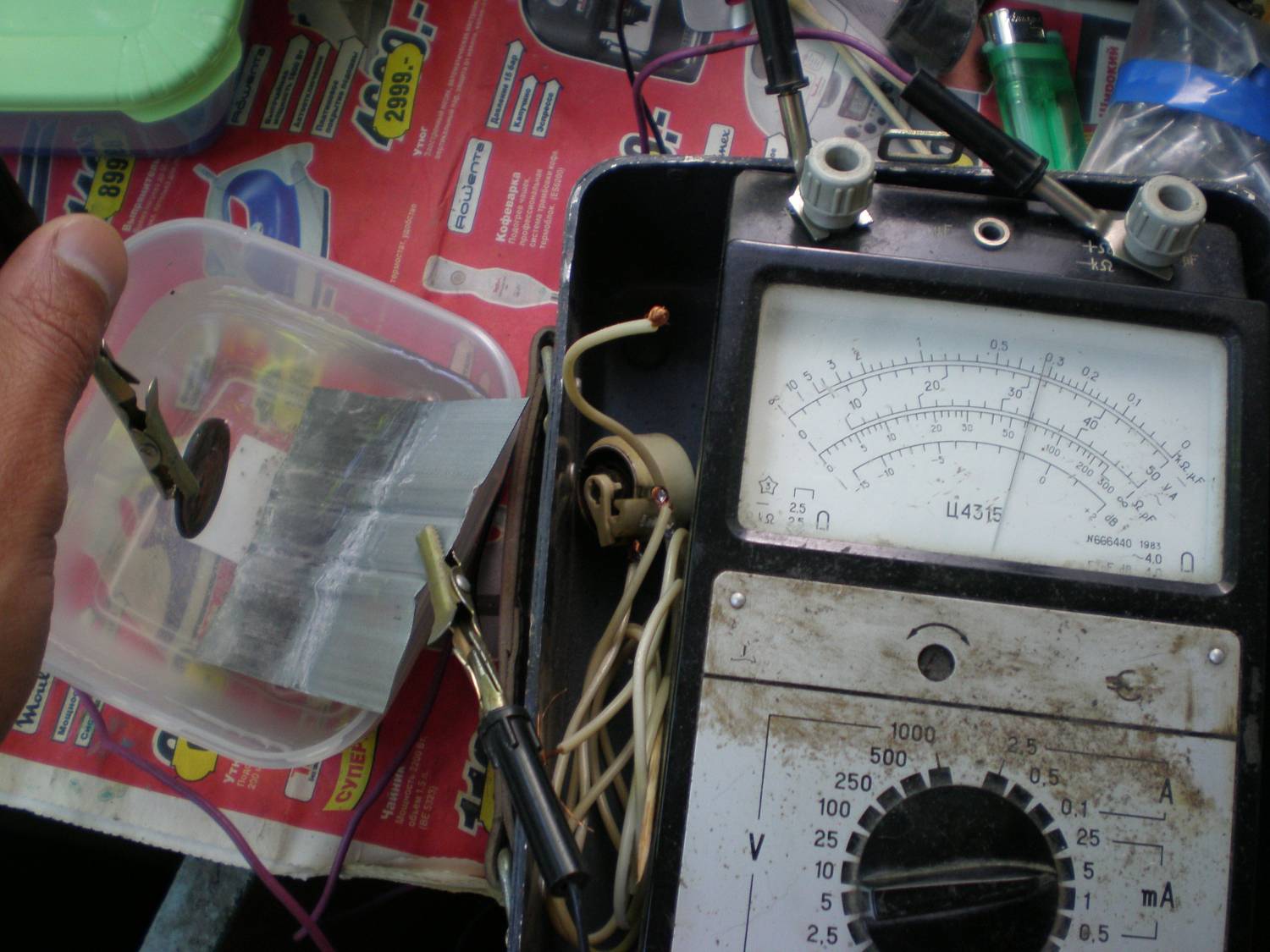

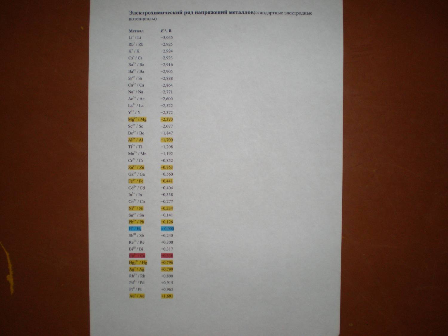

БенДата: Вторник, 29.06.2010, 14:52 | Сообщение # 4279

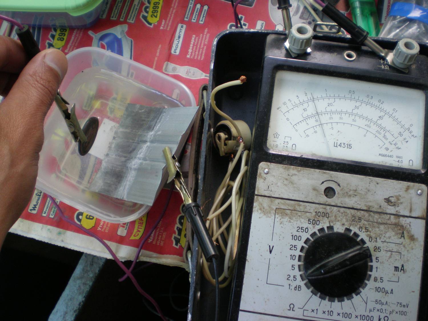

Еще есть способ такой который из области электрохимии,посмотри эту таблицу,вода в этой таблице имеет нулевой потенциал,т.е.0,медь я выделил красным,все то что расположено по списку выше воды имеет минусовой потенциал,а то что ниже знак плюс.у меди потенциал+0,338V а у золота+1,691V,получается разность потенциалов +1,335V.Короче берешь воды,разводишь в ней 1-2 ложки(чайные) соли,берешь авометр(прибор),включаешь его на измерение mA(миллиамперы,например 5 миллиампер) подключаешь к меди минусовой провод а к золоту плюсовой и опускаешь в раствор,если ты не напутал полярность проводов то стрелка покажет+1,335 вольта(если полярность напутаешь то стрелка дернется в другую сторону)Если это не золото то +будет "вырабатываться на меди,(попроси какого нибудь электрика)

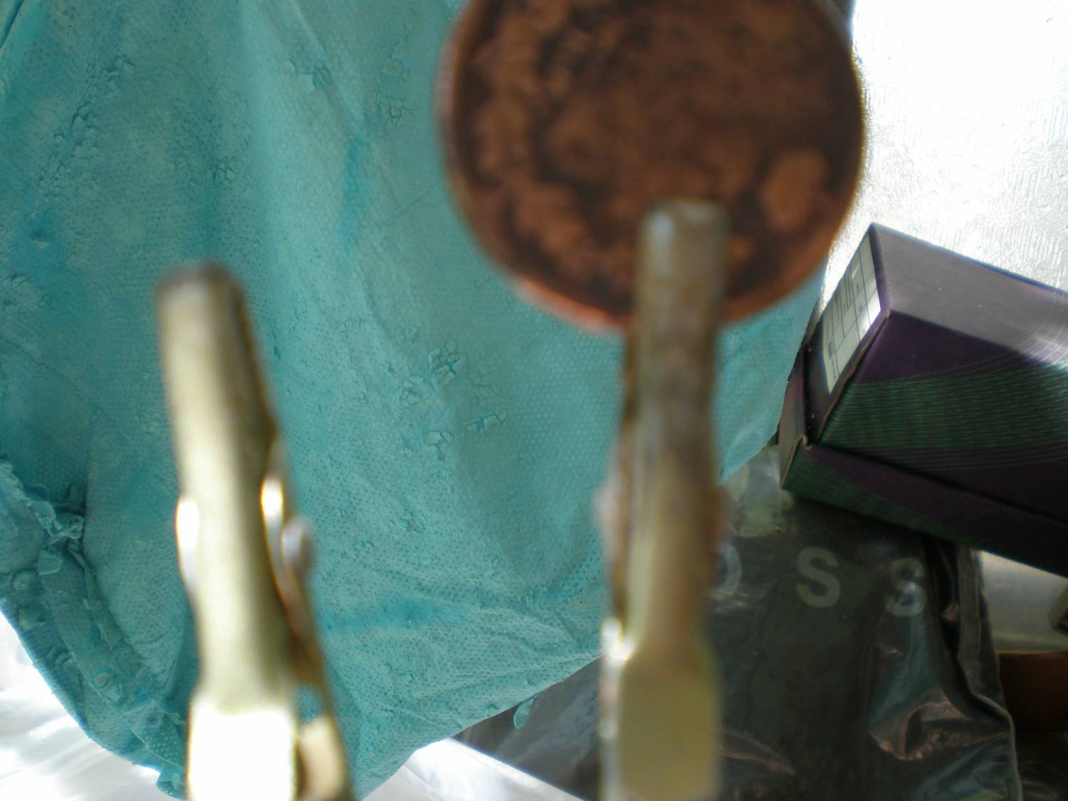

БенДата: Вторник, 29.06.2010, 14:58 | Сообщение # 4280
А это пример,взят цинк(профиль для гипсокартона) и медная монета и они просто опущены в раствор(крокодил не должен касаться воды а то напряжение упадет( т.к эл.цепь образуется между монетой и крокодилом)на фото мы видим что начался вырабатываться эл.ток силой 3.2mA
Прикрепления: 6641620.jpg (163.2 Kb)
БенДата: Вторник, 29.06.2010, 15:04 | Сообщение # 4281
или напряжение 0,8V

У золота самый большой плюсовой потенциал и у меди он тоже плюсовой но так как он у золота больше то медь будет играть роль минуса

БенДата: Вторник, 29.06.2010, 15:15 | Сообщение # 4282
Оставил на ночь в этом растворе монету с крокодилом(забыл вынуть)(пластина оцинкованная была вынута) то за ночь с крокодила улетучилось анодированное покрытие(если в раствор опустиь просто крокодил без всего то покрытие останется)снимок конечно не самый лучший но разглядеть можно

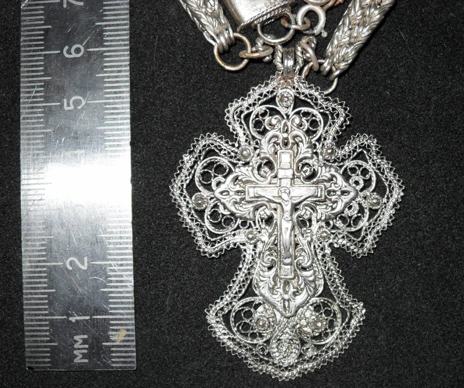

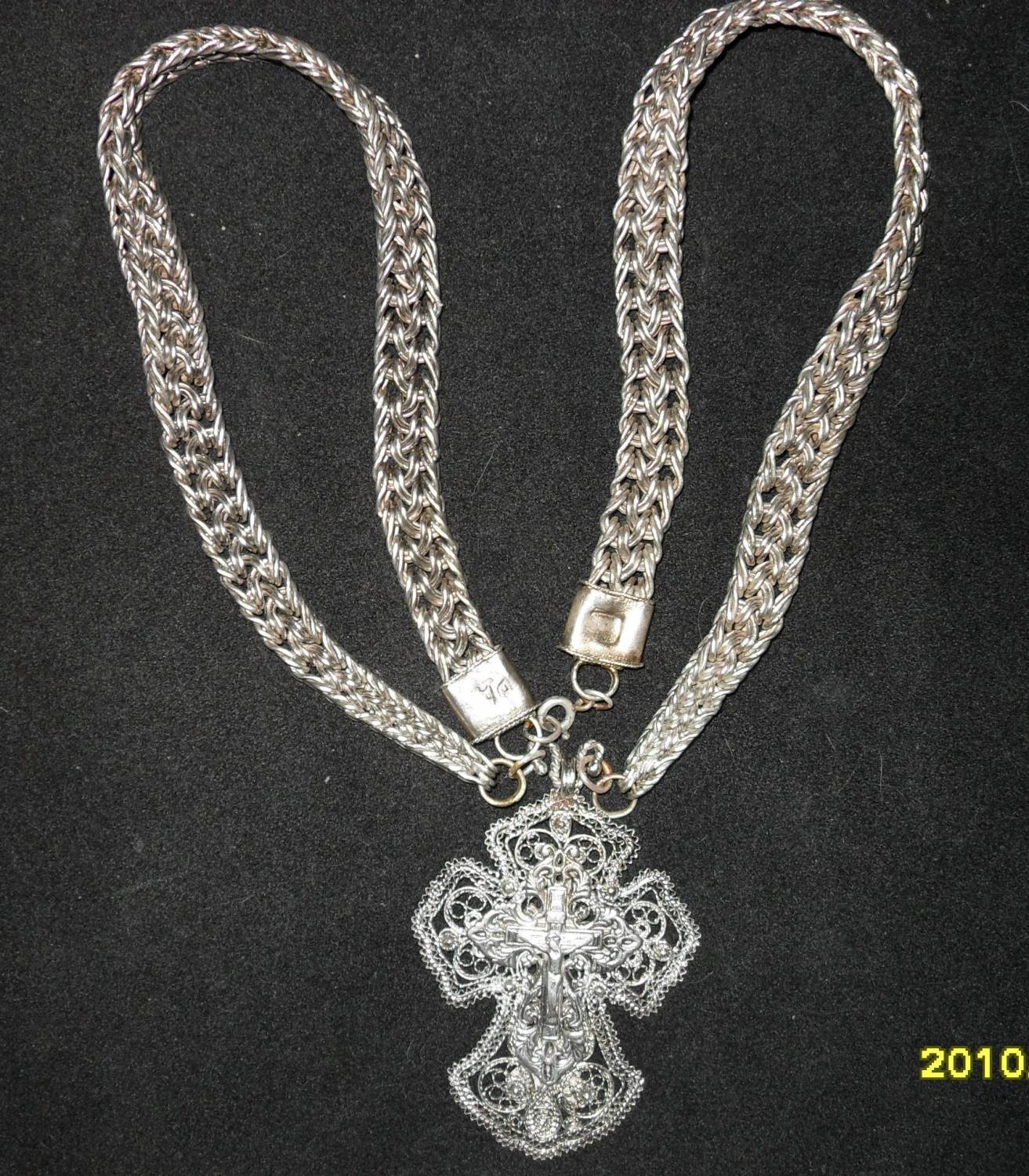

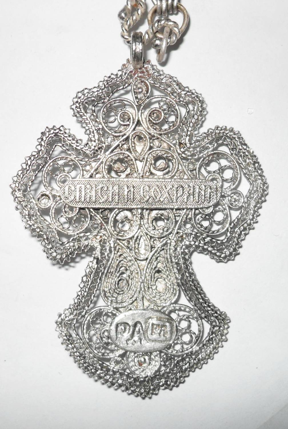

А я тут в перерывах между реставрацией переломков делал новый шедевр вернее два цепь и крест, все самодельное кроме самого христа лить пока не научился
Прикрепления: 1163098.jpg (383.3 Kb) · 6120565.jpg (375.4 Kb) · 7427088.jpg (214.9 Kb)
OGNEVOY80Дата: Вторник, 29.06.2010, 17:28 | Сообщение # 4285
Сообщений: 169
Прикольно! да еще и свое клеймо или как его там, мне цепь больше понравилась,такую же хочу biggrin
Добавлено (29.06.2010, 17:28)
Александр а сколько ушло серебра на цепь?
soldat-52Дата: Вторник, 29.06.2010, 17:35 | Сообщение # 4286
цепь весит 80 грамм, 20 метров проволоки вытинул biggrin
Добавлено (29.06.2010, 17:35)
но серебро монетное из водки, обычное серебро 925 пробы пока не получается расковывать трескает сука. biggrin
OGNEVOY80Дата: Вторник, 29.06.2010, 17:50 | Сообщение # 4287
Сообщений: 169
Это тоесть 80 жетончиков ушло или их больше было,сколько "на грязь" ушло, как говорят в металлоприемном пункте? smile
soldat-52Дата: Вторник, 29.06.2010, 18:01 | Сообщение # 4288
А я фиг знаю я ведь не взвешивал жетонов у меня штук 100 еще осталось, я их брал переплавлял а взвесил уже когда цепь сделал, но думаю в целом грамм 10 по слесарки рассеилось в виде опилок и пыли, но плести эту цепь такой геморой блин пальцы до костей протер biggrin
