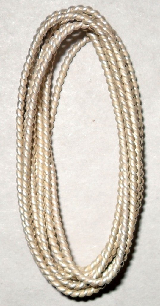

А вот и первая мной изготовленная без волочильной доски проволока, biggrin
