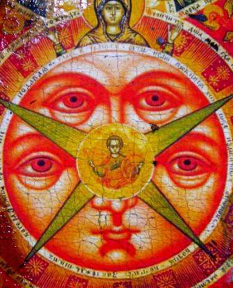

Состарить фото можно предварительно его скрутив в трубочку в разных направлениях, и под разными углами, много много раз появляются мелкие трещинки белого цвета, из затираешь угольным порошком, ну и наноси лак, а потом приклеивай к доске. лак высохнет можеш по нему пройтись наждачкой чтобы снять блеск, нанести царапины , обкапать воском, натереть ладаном, и т.д. biggrin

ALTNER, вот к примеру до и после состаривания, кстати только сегодня придумал такой способ.
Прикрепления: 5086661.jpg (16.5 Kb) · 6644654.jpg (48.9 Kb)
ROLLДата: Суббота, 13.02.2010, 21:23 | Сообщение # 2422
Прикольно Сань!!!Меня прям радует твое мастерство!!Жду с нетерпением Шедевра с Николаем)))))

soldat-52, Спасибо!Теперь хоть общее представление имею! wink А как сделать,чтобы трещинки были не только на изображении,но на самой деревяной поверхности,под слоем лака? wink

Погоди ты хочешь приклеить фото а те части что у тебя останутся оставить без шпаклевки и изображения, просто так не бывает, шпаклюй всю доску а часть которая останется закрась краской можно акварелью под цвет фона иконы
и этот переход с фото на слой краски закрась полоской как бы жирной чертой по всему контуру, а вот потом лаком покрывай а трещинки (клюкаиры) появятся сами когда лак застекленеет, в этом пока я не наблатыкан, но лучше всего фото по размеру доски
