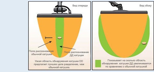

advokat783, Саш, а моно по замусоренным местам должна быть лучше. или ошибаюсь?
advokat783Дата: Пятница, 10.04.2015, 00:13 | Сообщение # 7942
моно хуже видит,у нее как элипс,а у дд прямая
rzawmДата: Пятница, 10.04.2015, 08:20 | Сообщение # 7943
advokat783, "моно хуже видит,у нее как элипс,а у дд прямая" - дешифруйка это? чето нихера не понял
На сколько я понимаю то для снайперки по мусоркам лучше показыват себя моно катушки нежели DD при одинаковых размерах
advokat783Дата: Пятница, 10.04.2015, 09:02 | Сообщение # 7944
вот
Прикрепления: 2012600.jpg (51.6 Kb) · 4126953.jpg (42.3 Kb)

advokat783, Моно катушка на мусоре однозначно лучше , факт.

rzawmДата: Пятница, 10.04.2015, 13:03 | Сообщение # 7946
advokat783, так вот и объеснение, даже из твоих фото моно лучше на мусоре при одинаковых размеров с DD

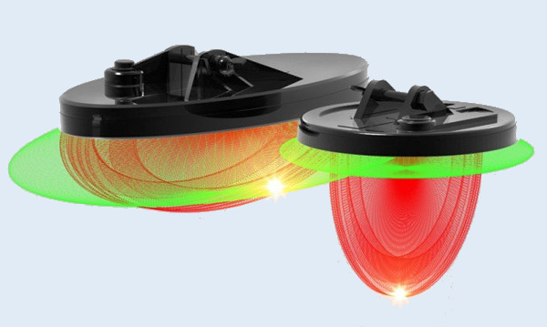

Вот ещё работа моно и ДД катушек
Отсюда тоже наглядно видно как и на втоих скринах что моно катулшка по мусору лучше ДД при одинаковых размерах.
И ещё в идеале исходя из отображенных магнитных полей катушек на мусорке моно будет давать однозначную идентификацию цели при заходе под любым углом, а у ДД показания будут отличаться, в зависимости от направления маха (так как в иделае у моно направление ровный конус, а у дд что то типа лезвия)
ДД - скажем так лезвие, моно - конус

х.з потестируем время покажет
