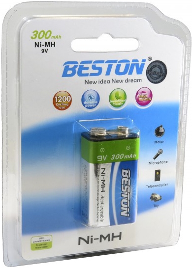

парни кто использует кроны в приборах - подскажите что лучше взять и кто какие использует?
advokat783Дата: Среда, 24.12.2014, 19:11 | Сообщение # 6607
я брал кроны дюрасел,аккумуляторы купил потом у нас в офисе за 680 вместе с зарядкой камелион 200 м.ампер,хватало на 3 выхода,отработали год без проблем.
kfhkdsДата: Среда, 24.12.2014, 20:42 | Сообщение # 6608
вопрос возник по той причине что у нас в магазинах крон акамуляторов хрен найдеш (по крайней мере когда надо было не нашел) а в нижний ехать не очень хотелось(ну раздражают до некуда эти пробки) заказал - привезли вот такую но хватает максимум часа на 2-3 вот и думаю что это за хрень такая и как с этим можно копать
Прикрепления: 9153822.jpg (130.5 Kb)
advokat783Дата: Среда, 24.12.2014, 21:14 | Сообщение # 6609
на 2-3 часа?,либо недозаряд,либо откровенный кантрофакт,гумнус в общем
advokat783Дата: Среда, 24.12.2014, 21:16 | Сообщение # 6610
эти 300 м/а,а у меня 200 были смело на 2-3 выхода,эти гомно полное просто или брак
rzawmДата: Четверг, 25.12.2014, 08:47 | Сообщение # 6611
kfhkds, ты их чем заряжаеш? Обычные зарядники на 9в батареек выдают максимум ток 20ма а это подходит только для акаов с емкостью не более 200мач. (и то при обычной зарядке не менее 16 часов).
kfhkds, 300мач надо заряжать током как минимум 30ма и 16 часов (обычная зарядка), есть ещё вариант быстрой зарядки но ток там болше должен быть, какой точно не помню.
У меня тоже есть два акамулятора 9в 300mah но нормального зарядника нет и проблема такаяже
Это скорее всего не дозаряд. Недозаряжать акки вредно для них очень (теряется емкость и сокращается срок службы).

Rash52Дата: Четверг, 25.12.2014, 10:13 | Сообщение # 6612
Сообщений: 114
kfhkds, У меня крона ROBITON 250MAH 9V  на фишаре 2 на два выхода хватает, но патом резко в ноль садится неуспеваеш отконтролировать заряд.
Зарядник robiton smart s500/plus Только один минус заря должен быть 20 часов без авто отключения. sad
rzawmДата: Четверг, 25.12.2014, 10:37 | Сообщение # 6613
Rash52
9V "Крона" 200 мАч: 16 часов
9V "Крона" 250 мАч: 20 часов
Соответсвенно Ваш зарядник тянет зарядку акамулятора ROBITON 250MAH 9V
А вот акамулятор емкостью 300 mah он уже нормально заряжать не сможет.
reanimatorДата: Четверг, 25.12.2014, 11:36 | Сообщение # 6614
Почему не сможет? Просто заряжать будет долго. Если 250/20 = 12,5 ток зарядки, то 300/12,5=24 часа зарядки.
kfhkdsДата: Четверг, 25.12.2014, 12:28 | Сообщение # 6615
а фиг знает - зарядник типа универсальный и для пальчиковых батареек и для кроны , а уж чего там китайцы нагородили с током не знаю. короче надо купить кроны и зарядник в нашем магазине и думаю проблема будет решена
