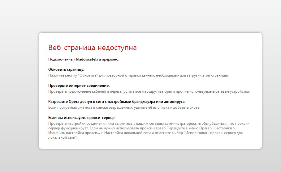

да, перестало работать на обоих компах! причем в интернете на любом сайте можно сидеть, страницы грузятся, а фото или картинку ты отправить не можешь.
Цитата rzawm ()
И проблема только в загрузке картинок на сайты хостинга картинок?
Абсолютно на любой сайт (пробовал на авито, на сэйвпик, вконтакте, рутэкере) загружаешь картинки и вылазит такое окно

Здесь я могу написать только "твою мать, ни х** я в компах не шарю" biggrin
Ладно, буду пробовать дома, а то, на работе пока.
Спасибо!

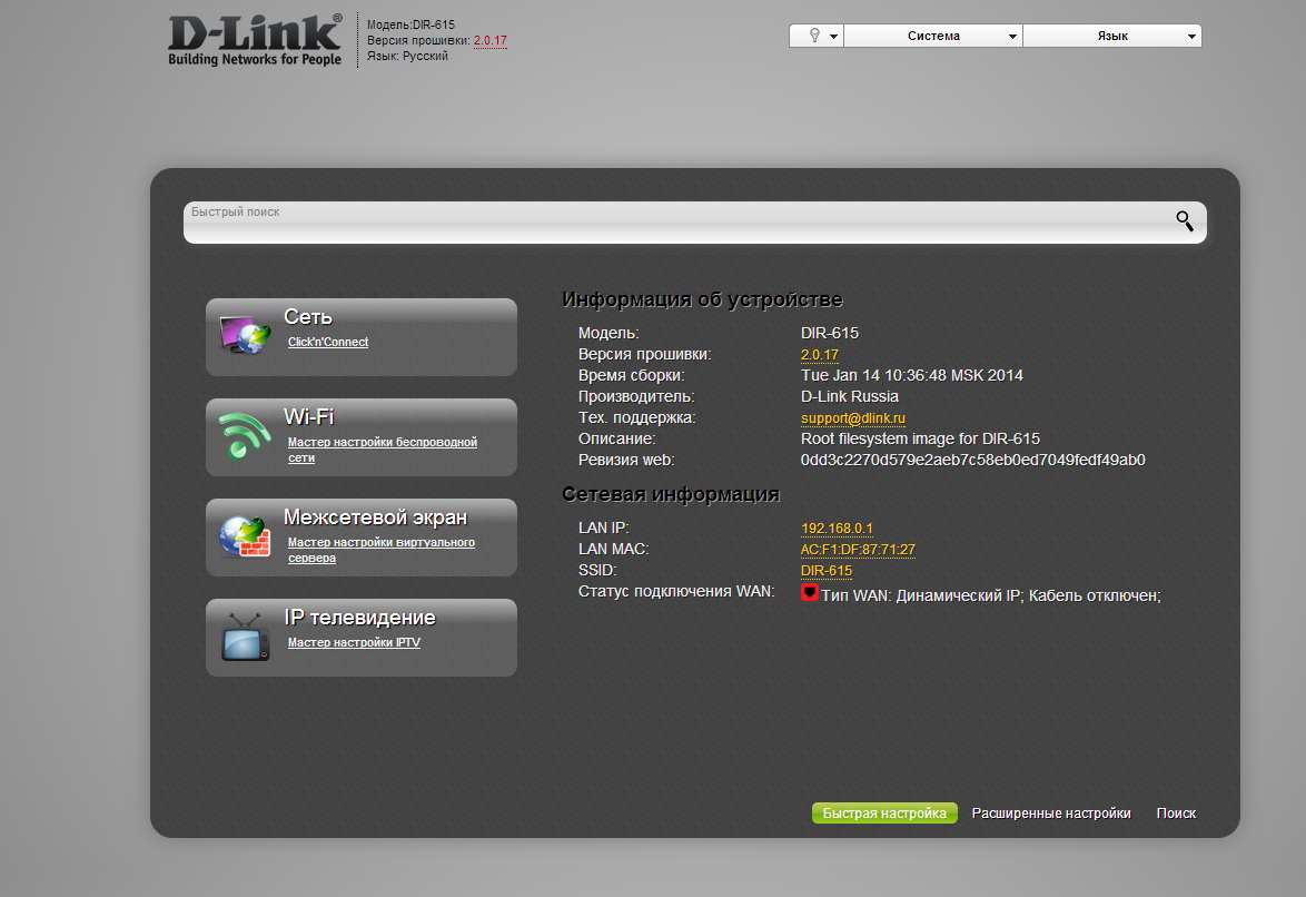

rzawmДата: Четверг, 05.06.2014, 16:14 | Сообщение # 5736
benzorez, smile ниче страшного я сам половину не понял что написал
Цитата Тумбач60189Здесь я могу написать только "твою мать, ни х** я в компах не шарю"
Вебморда то такая? Может отличаться, это морда железной версии C1 c програмной версией 3.10NA
Эт я пункты меню описал.
Вот они
Кружками объвел два пункта меню адванс и куос енгине, сначала щелкаеш на адванс а потом на куос енгине, а потом работеш с галочками как описывал выше

ТумбачДата: Четверг, 05.06.2014, 16:16 | Сообщение # 5737
Сообщений: 257
Fisher F4 ---> Fisher F75
У меня всё на русском!
"Русские своих не бросают!"
ТумбачДата: Четверг, 05.06.2014, 16:17 | Сообщение # 5738
Сообщений: 257
У менюха другая

rzawmДата: Четверг, 05.06.2014, 16:21 | Сообщение # 5741
Тумбач, уже хуже версии значит разные, но попробуй по аналогии, если не получится то давай я завтра к тебе подключусь и попробую удаленно разобраться, подробности завтра с утра по лс получиш о подключении.

rzawmДата: Четверг, 05.06.2014, 17:56 | Сообщение # 5745
Тумбач, да... небо и земля. Попробую такой эмулятор найти, но хз, получится ли. Пощелкая может что аналогичное найдеш
